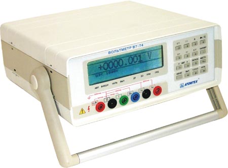

Малогабаритный прибор высокого класса точности с широкими функциональными возможностями, обеспечивающий работу автономно и в автоматизированных измерительных системах.
Основные особенности вольтметра
  • 11 измерительных функций
  • Высокая точность измерений
  • Быстродействие 40 мс
  • Формат индикации 5½ и 6½ разрядов
  • Измерение напряжения переменного тока от 3 Гц до 1 МГц
  • Встроенный калибратор
  • Матричное информационное ЖК табло с подсветкой
  • Одновременная индикация двух функций
  • Энергозависимая память 500 результатов измерений
  • Аналоговый выход с "электронной лупой" 1:10:100
  • Встроенные часы и календарь
  • Регистрация времени наработки
  • Интерфейсы IEEE 488 и RS-232C с программированием на языке SCPI
  • Математическая и логическая обработка результатов измерений - 9 программ (27 подпрограмм)
