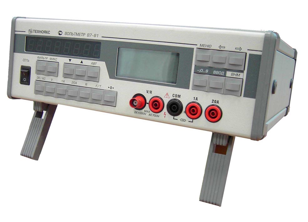

Вольтметр универсальный Техноякс В7-81
Лабораторный прибор высокого класса точности с широкими функциональными возможностями, обеспечивающий работу автономно и в составе автоматизированных измерительных систем.
Прибор может применяться как для прецизионных измерений физических величин, так и для калибровки и поверки рабочих средств измерений.
Основные особенности вольтметра
  • Формат индикации 6 ½ разрядов
  • Высокая точность измерений всех физических величин
  • 6 измерительных функций: DCV, DCI, ACV, ACI, R, F
  • Расширенные частотный и динамический диапазоны
  • Светодиодное табло с размером цифр 14 х 4,7 мм
  • Матричный четырехстрочный ЖК дисплей с подсветкой
  • Калибровка по внешним мерам на всех диапазонах при измерении всех физических величин с передней анели или автоматически в составе АИС
  • 8 программ обработки результатов измерений
  • 4 вспомогательные управленческие программы
  • Интерфейс RS-232C
  • Быстродействие 500 мс
  • Звуковой анализатор
  • Повышенная надежность
  • Автотестирование
