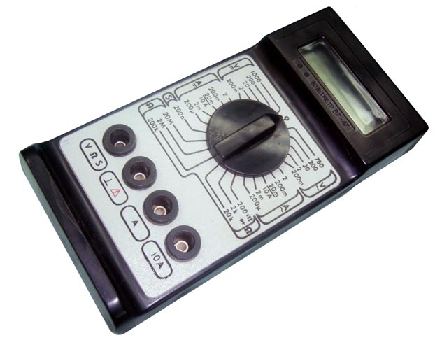

Вольтметр цифровой Прибой В7-47
Выпускается в соответствии с техническими условиями ХВ2.710.039.ТУ.
В7-47 предназначен для измерения постоянного и переменного напряжений, тока, сопротивления, проводимости.
Контест
В7-47120 960 ₽
Вольтметры универсальные цифровые В7-47 предназначены для измерения напряжения и силы постоянного и переменного токов, а также сопротивления постоянному току и проводимости.
Приборы предназначены для эксплуатации в жестких климатических и механических условиях, поэтому применяются на различных объектах сферы обороны, безопасности и в народном хозяйстве.
Прибор выполнен в миниатюрном герметичном пластмассовом корпусе. На нижней крышке расположен отсек для батарей и предохранителя.
Разъем для подключения сетевого блока питания расположен между крышками в нижней части корпуса.
