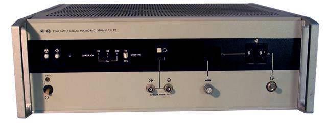

Генератор шума Г2-59 предназначен для использования в качестве источника электрического шумового сигнала с равномерным спектром, нормальным распределением мгновенных значении напряжения и...

Генератор шума низкочастотный Г2-59 предназначен для использования в качестве источника электрического шумового сигнала с равномерным спектром, гауссовым распределением мгновенных значений напряжения и регулируемым в широких пределах уровнем выхода.
Генератор применяется на объектах сферы обороны и безопасности и в народном хозяйстве; в частности в автоматизированных измерительных системах (АИС) посредствам соединения с приборами АИС через канал общего пользования (КОП).
На лицевой панели установлены основные органы управления, индикации и подключения генератора к исследуемому объекту. Устройство питания выполнено в виде отдельного съемного узла и подключается через разъем.
