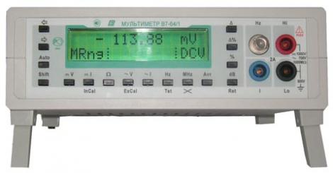

Мультиметры В7-64/1, В7-64/2 предназначены для измерения основных электрических величин: постоянного и переменного напряжений, силы постоянного и переменного токов, сопротивления постоянному току, частоты.
Приборы обеспечивают измерение среднеквадратического значения (СКЗ) сигналов переменного тока несинусоидальной формы с большим коэффициентом амплитуды. Приборы рассчитаны как на автономное использование, так и на работу в составе автоматизированных систем с интерфейсом (стык С2-ИС) RS-232C.
