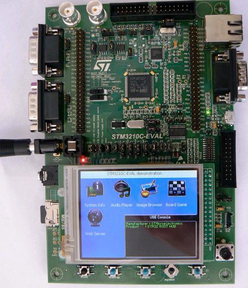

Плата содержит всю необходимую для разработчика аппаратную периферию, включая USB OTG, Ethernet MAC, интерфейсы CAN, I2S, I2C и др. Плата имеет разъемы для подключения дочерних плат, что расширяет возможности разрабатываемых приложений.
Отличительные особенности:
  • установленный микроконтроллер STM32F107VCT:
    • 72 МГц Cortex-M3, производительность 256 КБайт Flash-памяти программ, 64 КБайт SRAM
    • 12-канальный DMA контроллер
    • 10/100 Ethernet MAC контроллер
    • два 12-битных АЦП (16 каналов), встроенный температурный сенсор
    • два канала 12-битного ЦАП
    • четыре 16-битных таймера, 1 ШИМ-таймер для управления двигателем
    • интерфейс отладки JTAG, SWD
    • коммуникационные интерфейсы: USB 2.0, 2×I2S, 2×I2C, 2×CAN, 5×UART (режимы ISO7816, LIN, IrDa, модем), 3×SPI (18 Мбит/с)
    • 80 линий ввода/вывода
  • встроенная схема отслеживания энергопотребления микроконтроллера;
  • часы реального времени с резервным источником питания;
  • установленные коннекторы для подключения дочерних плат;
  • установленный 3.2'' цветной сенсорный LCD дисплей 240×320;
  • двухканальный интерфейс и разъемы CAN 2.0 A/B
  • установленная память 64 Кбит с I2C совместимым последовательным интерфейсом;
  • коннектор Ethernet со светодиодами состояния;
  • полноскоростной интерфейс USB OTG;
  • установленный IrDa трансивер;
  • драйвер и порт RS232;
  • интерфейс JTAG, SWD;
  • слот карт памяти microSD;
  • интерфейс для подключения смарт-карт;
  • установленный 3-осевой датчик ускорения LIS320DL;
  • аудиоинтерфейс;
  • питание возможно от внешнего источника питания 5.0 В, от USB интерфейса, либо от установленной дочерней платы;
  • джойстик, пользовательские кнопки, кнопка “Reset”, “Wakeup”;
  • четыре пользовательских светодиода.
