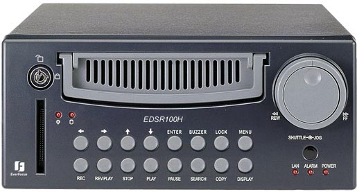

Видеорегистратор EverFocus EDSR100H
ПроизводительEverFocus
СерияEDSR100/400/H/M
МодельEDSR100H, EDSR-100H
Основные особенности видеорегистраторов серии EDSR100/400/H/M:
  • Переключатели Jog и Shuttle Dial для просмотра изображения в режимах «кадр за кадром», быстрого и медленного просмотра.
  • Жесткие IDE-диски с возможностью горячей замены.
  • Экранное меню настройки и системный таймер с выводом на экран.
  • Дистанционное управление через порты RS232 и RS485.
  • Встроенная технология сжатия и восстановления M-JPEG с возможностью настройки качества.
  • Слот для подключения карты Compact Flash
  • Выполнения действия перед тревогой и после нее.
  • Возможность записи звука.
  • Возможность программирования скорости записи в режиме записи со сжатием по времени.
  • Защита многоуровневым паролем
Видеорегистраторы EDSR100M и EDSR400M предназначены для мобильных применений.
