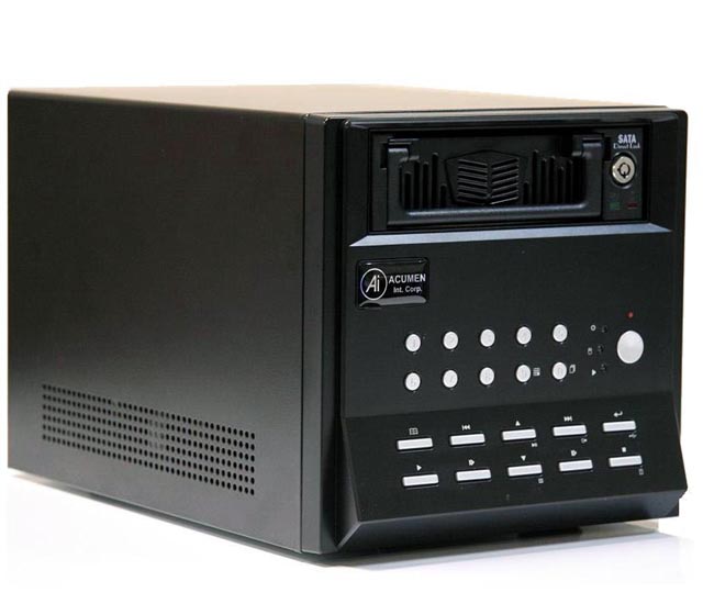

Видеорегистратор Acumen Ai-D185
ПроизводительAcumen
СерияAi-D165/D185/D187
МодельAi-D185
