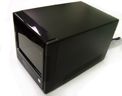

Видеорегистратор Acumen Ai-D167
ПроизводительAcumen
СерияD167/183M/245M
МодельAi-D167
Технические характеристики видеорегистраторов серии D167/183M/245M
Значения
Аi-D167
Ai-D183M
Ai-D245M
Технология сжатия
H.264 (MPEG4-10PART) – Динамическое сжатие = 40:1 … 2400:1
Монитор
LCD монитор размером 7”
Скорость
записи
NTSC
240…200 к/с
120…80 к/с
60 к/с
PAL
200…167 к/с
100…67 к/с
50 к/с
Разрешение
NTSC
704×480
PAL
704×576
Жесткий диск
2 HD, IDE интерфейс (SATA адаптер дополнительно) до 2 Тб
Протоколы
TCP/IP, WAN / LAN
Поддержка ПО Acumen и Интернета
Функции
Поддержка ИК пульта и нескольких задач (мониторинг, запись и воспроизведение),
4 зоны детекции на каждый канал, автосканирование (1/4/8)
Режимы записи: непрерывный, по расписанию, по тревоге.
Дополнительно: 4 тревожных реле вход/выход, поддержка DVD-R/W.
Видео
Вход
16 каналов
(BNC, 1 В п-п, 75 Ом)
8 каналов
4 канала
Выход
BNC ×1, D-SUB VGA ×1
Аудио
Вход
RCA × 16 каналов
(запись в режиме ADPCM
со скоростью 24 кбит/с)
RCA × 8 каналов
RCA × 4 канала
Выход
Ear Phone Jack ×1
Сеть
RJ45 (100/10 Мб/с Ethernet).
USB операци
2 порта USB для обновления прошивок и резервного копирования
Питание
100…240 В (переменный ток), 50/60 Гц, 5 А
Размер
200 × 320 × 190 мм
Вес
4.5 кг
Основные параметры видеорегистратора
ПараметрЗначение
Типцифровой
Число каналов16
Исполнениенастольный
Каналы передачипрямое подключение
AiD167, Ai D167
