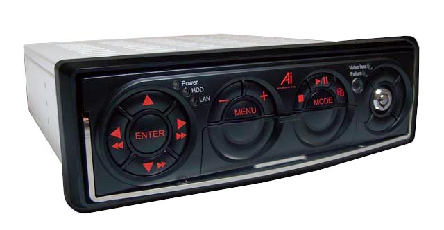

Видеорегистратор Acumen Ai-D147M
Технические характеристики Ai-D147M
