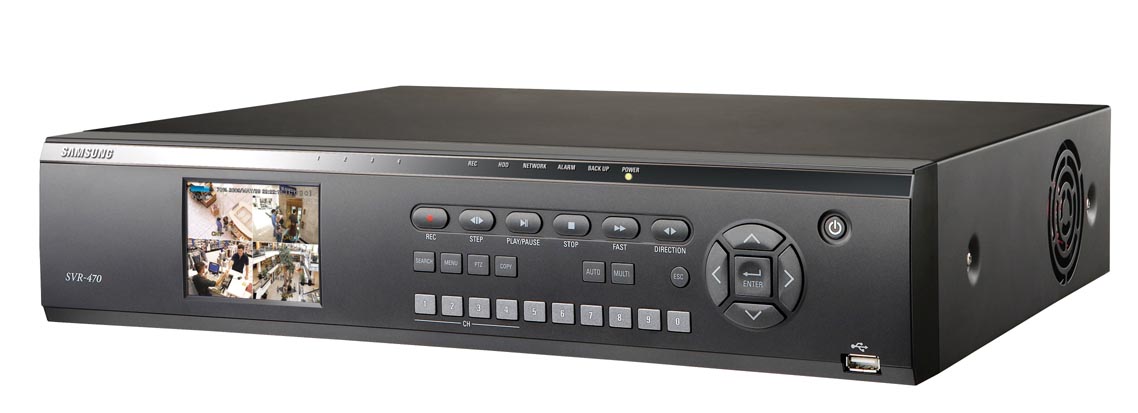

Видеорегистратор Samsung SVR-470
Оборудованный встроенным 3.5" ЖК монитором, SVR-470 является идеальным по цене и эффективности решением для малого бизнеса.

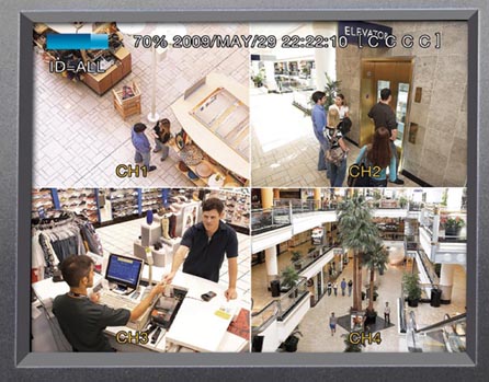

Встроенный монитор видеорегистратора Samsung SVR-470
Основные особенности видеорегистратора SVR-470:
  • Встроенный ЖК монитор
  • Высокоэффективный алгоритм сжатия H.264
  • Скорость записи до 120 к/с
  • Емкость НЖМД 320 Гб
  • Управляющее ПО SVM-S1
  • Дружественный графический интерфейс пользователя
  • Разъем USB на передней панели
Здесь можно найти дополнительную информацию по видеорегистратору SVR-470.
