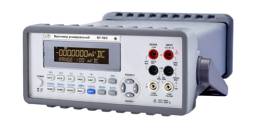

Вольтметр универсальный АКИП В7-78/3
ПроизводительАКИП
СерияВ7-78/2/3
МодельВ7-78/3
  • 6½ разрядов
  • Двухстрочный ЖК дисплей
  • 12 измерительных и 8 математических функций (мин/макс/среднее; дБ/дБм; допусковый контроль; ∆-измерения)
  • Измерение отношения напряжений U1/U2 (пост.)
  • Возможность измерения температуры совместно с термопарами (В7-78/2) и термометрами сопротивления
  • Интерфейсы USB, GPIB (КОП) ( опция)
  • Программное обеспечение для управления и передачи данных на компьютер (опция)
  • Напряжение питания 115/230 В; 50/60 Гц
  • Габаритные размеры 215 × 89 × 281 мм
  • Масса 2.23 кг
Вольтмер универсальный АКИП В7-78/3
Вольтметр В7-78/3 - надежный инструмент для измерения напряжения в различных электрических цепях. Этот высокоточный вольтметр оснащен чувствительным измерительным преобразователем и обеспечивает...
