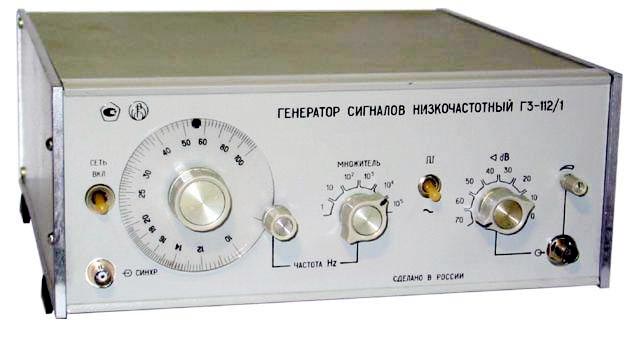

Генератор сигналов низкочастотный Радиоприбор Г3-112/1
ПроизводительРадиоприбор
СерияГ3-112
МодельГ3-112/1
Генераторы RC-типа с плавной установкой частоты в пределах каждого из шести поддиапазонов.
Наличие автономного усилительного блока в генераторе ГЗ-112/1 обеспечивает сигнал высокого уровня па высокоомной нагрузке.

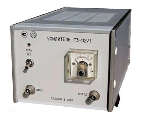

Усилитель к генератору сигналов Г3-112/1 (4MF0RA8UP)6 500 ₽

Выход генераторов низкоомный, согласованный для всех ступеней затухания аттенюатора. В приборах имеются эффективная система стабилизации выходного напряжения, вход внешней синхронизации по частоте и режим сигнала прямоугольной формы. Наличие автономного усилительного блока в генераторе ГЗ-112/1 обеспечивает сигнал высокого уровня на высокоомной нагрузке.
Основные особенности генераторов серии Г3-112:
  • Диапазон частот 10 Гц … 10 МГц
  • Стабильный выходной уровень сигнала
