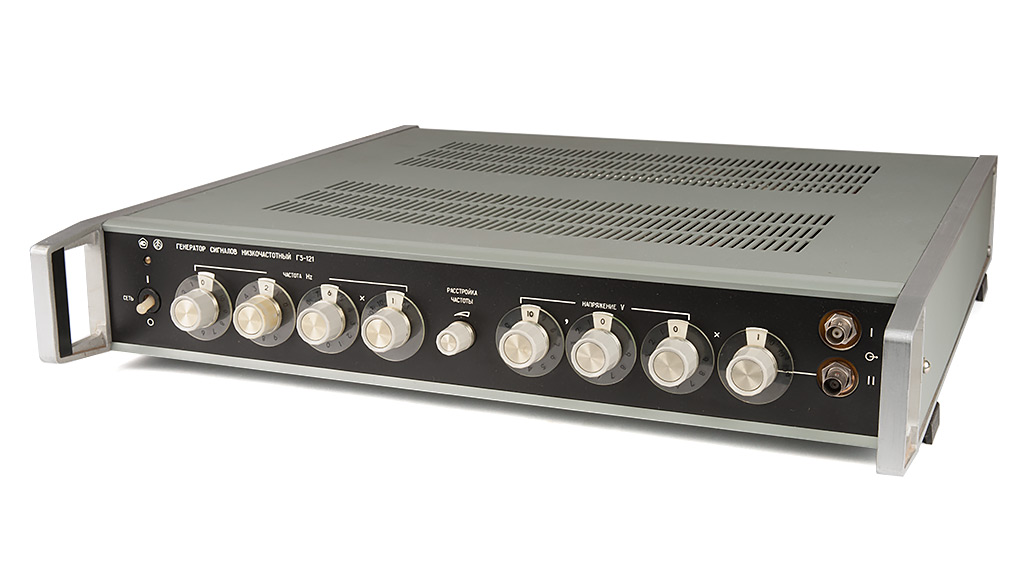

Генератор сигналов низкочастотный Радиоприбор Г3-121
Технические характеристики Г3-121
Значения
Диапазон частот
10 Гц…1 МГц (5 поддиапазонов)
Пределы допускаемой основной
погрешности установки
Частоты
 ±(0.5…2)%
Опорного уровня выходного
напряжения 10 В на частоте 1 кГц
±0.1%
Выходное напряжение
0.001…10 В
Неравномерность выходного напряжения в диапазоне частот
± (0.05…0.2) %
Нестабильность выходного напряжения за 3 часа
±0.005%
Коэффициент гармоник
0.002…1%
Питание
220±23 В, 50±0.5 Гц;
220±11 В, 400+28–12 Гц
Потребляемая мощность
60 В·А
Габариты
488 × 93 × 475 мм
Масса
9 кг
