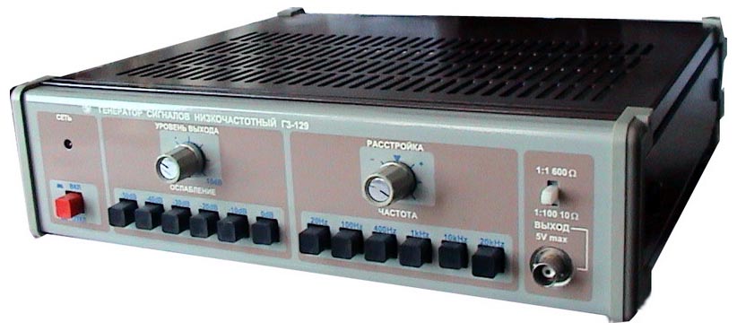

Генератор сигналов низкочастотный предназначен для генерирования синусоидального сигнала на шести фиксированных частотах.
Диапазон частот 0Гц-2МГц, синус, меандр, треугольник,пила,цифровой дисплей, встроенный частотомер 2000кГц.

Применяется при разработке и эксплуатации аппаратуры звукового диапазона частот, в том числе бытовой высококачественной аппаратуры категории Нi-Fi и цифровой (проигрыватели компактдисков и т.д.). Имеет малый коэффициент гармоник. Генератор ГЗ-129 может быть использован совместно с измерителем коэффициента гармоник С6-15, что позволяет с высокой продуктивностью использовать измерение основных технических характеристик бытовой высококачественной аппаратуры воспроизведения звука.
Генератор сигналов низкочастотный Меридиан Г3-129
Технические характеристики Г3-129
Значения
Частоты генерации синусоидального сигнала
20, 100, 400, 1000, 10000, 20000 Гц
Максимальное выходное напряжение не менее
5 В
Коэффициент гармоник не более
0.001%
Напряжение питания
240, 220, 120, 110 В
Масса
3.5 кг
Габариты
300 × 80 × 300 мм
