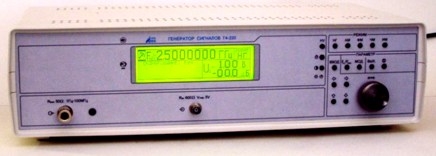

Генератор Г4-226 – настольный цифровой прибор СВЧ диапазона.

Предназначен для использования в качестве источника сигнала при регулировании, ремонте и поверке радиоэлектронной аппаратуры различного назначения, а так же для использования в качестве встраиваемых гетеродинов в сложных автоматизированных радиоизмерительных системах.
Работа генератора Г4-226 основана на принципе прямого цифрового синтеза частоты (Direct Digital Synthesizers, DDS). Генерируемый сигнал синтезируется со свойственной цифровым системам точностью.
