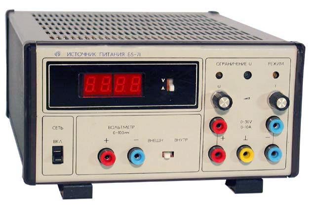

Применяются в технологических стендах, для лабораторных исследований, при проектировании, производстве и испытаниях радиоэлектронной аппаратуры.
Приборы работают в режиме стабилизации напряжения и в режиме стабилизации тока, имеют цифровую индикацию уровня выходного напряжения и тока и возможность измерения внешнего постоянного напряжения до 100 В.
