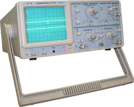

Осциллограф Электроаппарат С1-172
Двухканальный осциллограф С1-172 предназначен для исследования формы электрических сигналов и измерения параметров сигналов в диапазоне напряжений от 10 мВ до 40 В (до 300 В с делителем 1:10) и длительностей от 20 нс до 2 с.
Лабораторный прибор.

Может быть использован для наблюдения электрических сигналов и контроля их параметров в промышленных и научных исследовательских лабораториях, ремонтных мастерских, учебных заведениях, в радиолюбительской практике.
Выпускается по техническим условиям ВУРИ.411161.016 ТУ.
Технические характеристики С1-172
Значения
Число каналов
2
Полоса пропускания, не менее
100 МГц
Тракт
вертикального
отклонения
Режимы работы
наблюдение сигналов по каналам 1 и 2
наблюдение суммы сигналов каналов 1 и 2
наблюдение сигналов каналов поочередно
и прерывисто
инвертирование сигнала в канале 2
одновременное отображение сигнала
канала 1 (2) в двух масштабах
времени: ×1; ×10
просмотр телевизионного сигнала
Коэффициент
отклонения
диапазон
значений
непосредственного
входа
5 мВ/дел … 5 В/дел
(10 калиброванных положений
соответственно ряду чисел 1, 2, 5)
с делителем 1:10
50 мВ/дел … 50 В/дел
основная
погрешность
непосредственного
входа
±5%
с делителем 1:10
±7%
входов
виды входов
открытый и закрытый
активное
входное
сопротивление
непосредственного
входа
1±0.03 МОм
с делителем 1:10
10±0.3 МОм
входная
емкость
непосредственного
входа
25±5 пФ
с делителем 1:10
не более 20±5 пФ
Горизонтальное
отклонение
Коэффициент
развертки
диапазон
50 нс/дел … 0.2 с/дел (21 положение
с растяжкой «×10»
от 5 нс /дел
Увеличение коэффициента развертки
от калиброванного значения
2.5 раза (плавно)
Основная погрешность
не более ±3%
Погрешность при использовании растяжки
±10%
Растяжка развертки
×10
Режим работы
автоколебательный, ждущий, ТВ- сигнал,
блокировка уровня запуска
Синхронизация
Виды синхронизации
сигналом канала 1;
сигналом канала 2;
от сети;
от внешнего источника
Диапазон частот
20 Гц … 100 МГц
Амплитуда внешней синхронизации
0.2 … 10 В
Нестабильность синхронизации
0.1 дел
Встроенный
калибратор
Форма сигнала
импульсы прямоугольной формы (меандр)
Амплитуда сигнала
2±0.04 В
Частота
1±0.02 кГц
Общие
характеристики
Размер экрана ЭЛТ
80×100 (8×10 дел.)
Электропитание
от сети переменного тока
220 В, 50 (60) Гц
потребляемая мощность
55 В·А
Условия
эксплуатации
прибора
рабочая температура
окружающей среды
от +5 до +40 oС
относительная влажность
воздуха при
температуре +25 °С
до 85%
время непрерывной работы
в рабочих условиях
8 ч
Габаритные размеры
360 × 150 × 450 мм
Масса прибора, не более
8 кг
С1172, С1 172
