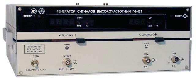

Генератор сигналов Радиоприбор Г4-153
Генератор предназначен для использования в различных областях радиотехники как источник сигнала повышенной мощности.
Работа с КОП и АИС не предусмотрена.
Предназначены для регулировки, настройки и испытаний различной радиотехнической аппаратуры. Могут работать в автоматизированных измерительных системах. Имеется дистанционное и ручное управление параметрами....
