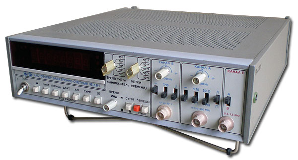

Частотомер Меридиан Ч3-63/1
Частотомер Ч3-63/1 предназначен для измерения частоты и периода синусоидальных сигналов, частоты и периода повторения импульсных сигналов, длительности импульсов, отношения частот электрических сигналов, счета числа (суммирования) электрических колебаний.
Частотомер электронно-счетный 1Гц-3000 МГц, 40 мВ-250/1В, Габаритные размеры (ШВГ) 210х80х230 мм Масса 1.8 кг.

Применяется для настройки, испытаний и калибровки различных приемопередающих трактов, фильтров, генераторов, синтезаторов частоты, систем связи и других устройств.
Может использоваться в информационно-измерительных и технологических системах, управляемых ЭВМ.
Прибор адаптирован для работы в жестких условиях эксплуатации.
Надежность конструкции позволяет эксплуатировать прибор в течение 15…20 лет.
Основные особенности частотомера Ч3-63/1:
  • Малые габариты и масса
  • Программное кодовое дистанционное управление
  • Возможность выдачи информации на внешнее регистрирующее устройство
Технические характеристики Ч3-63/1
Значения
Диапазон измеряемых частот
0.1 Гц … 1500 МГц
импульсных сигналов (0.1…10 В)
0.1 Гц … 200 МГц
Напряжение входного сигнала
в диапазоне 0.1 Гц…1000 МГц
0.03 … 10 В эфф.
в диапазоне 1000…1500 МГц
30 мкВт … 10 мВт
Погрешность измерения частоты, не более
±5·10–7 ± 1 ед. сч.
Относительная погрешность
по частоте кварцевого генератора
за 30 суток
±1.5×10–7
за 12 мес.
±5×10–7
Диапазон коррекции частоты кварцевого генератора
±5×10–7
Диапазон измеряемых периодов сигнала
0.1 мкс … 10–4 с
Диапазон измеряемых длительностей импульсов
0.1 … 104 с
Входное сопротивление
1 МОм (50 Ом)
Входная емкость
50 пФ
Питание
220 В, 50 Гц
220 (115) В, 400 Гц
постоянный ток 27 В
Потребляемая мощность
60 В·А
Рабочий диапазон температур
–30 °С… +50 °С
Габариты
312 × 953 × 35 мм
Масса
6 кг
