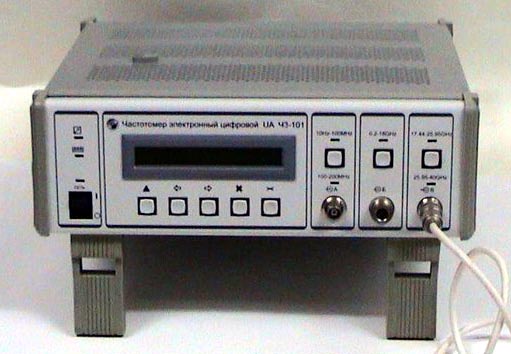

Частотомер Меридиан UA Ч3-101
Частотомер электронный цифровой UA Ч3-101 предназначен для автоматического измерения частоты непрерывных гармонических (НГ) и импульcно-модулированных (ИМ) сигналов в сверхшироком диапазоне частот.
Прибор применяется в радиолокации, космической связи, производстве радиокомпонентов и радиоэлектронной аппаратуры, научно-исследовательских лабораториях, ремонтных мастерских, метрологических центрах, лабораториях учебных заведениях и т.д.
