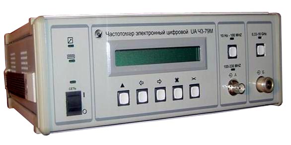

Частотомер Меридиан UA Ч3-79М
Частотомер электронный цифровой UA Ч3-79М предназначен для автоматического измерения частоты непрерывных гармонических сигналов в диапазоне частот от 10 Гц до 18 ГГц.
Прибор имеет канал общего пользования (КОП) и интерфейс RS-232.
Технические характеристики UA Ч3-79М
Значения
Диапазон измеряемых частот
10 Гц … 18 ГГц
В диапазоне частот
Уровень входных сигналов
10 Гц … 330 МГц
50 мВ … 1 В
Уровень мощности входных сигналов
0.33 ГГц … 18 ГГц
20 мкВт … 5 мВт
Относительная погрешность внутреннего опорного генератора
не более ±2.5×10–7 за 12 месяцев
Разрешающая способность измерения
0.1; 1; 10; 100 Гц
1; 10; 100 кГц
1; 10 МГц
Рабочие условия эксплуатации
–10 °С … +50 °С
Потребляемая мощность от сети переменного тока
50 В·А
Параметры сети питания
220 ±22 В / 50 ± 0.5 Гц
Габариты
307 × 115 × 312 мм
Масса
5.5 кг
