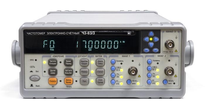

Измерение частоты до 1,5 ГГц, периода, временного интервала, отношения частот, фазового сдвига между сигналами, длительности и скважности импульсов, счет импульсов; 3...
ПРИНЦИП
Частотомер Ч3-63/3 (1517)по запросу
Под обозначением «Ч3-63/3» в России продаются два различных прибора.
Один, занесенный в Госреестр под номером 32499-06, выпускается фирмой MCP, Китай, другой – украинским ООО «Меридиан».
Основные особенности частотомера Ч3-63/3:
  • Измерение частоты до 1.5 ГГц, периода, временного интервала, отношения частот, фазового сдвига между сигналами, длительности и скважности импульсов, счет импульсов
  • Имеет три входа: кан.
    1, кан. 2, кан. 3
  • Погрешность ОГ: ± 1×10–7
  • 4 математических функции для частотных измерений
  • Статистика (среднее, минимум, максимум, относительные значения, СКО, девиация Аллана) для частотных измерений
  • Автоматический допусковый контроль для частотных измерений
  • Высокое разрешение (до 12 разрядов)
  • Сохранение 9 различных профилей работы
  • Интерфейс RS-232C и LPT
Частотомер MCP Ч3-63/3
