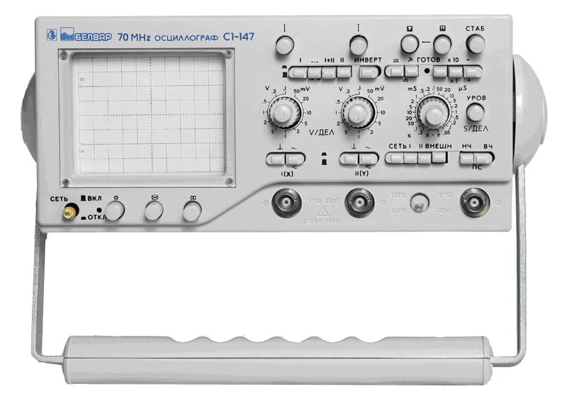

Осциллограф Белвар С1-147
Особенностями технических характеристик осциллографа С1-147 является то, что он позволяет визуально наблюдать и измерять временные и амплитудные параметры электрических сигналов по шкале экрана электронно-лучевой трубки.
Радиоэлектронный осциллограф С1-147 - надежный помощник в диагностике и тестировании электронных схем. Этот двухканальный прибор обеспечивает широкий диапазон частот 0...70 МГц...

Осциллограф С1-147 имеет переключаемый ВЧ-НЧ фильтр сигнала синхронизации, который предоставляет возможность получить, даже при наличии помех, устойчивое изображение сигнала. Благодаря своему режиму X-Y он имеет возможность исследовать функциональную зависимость между двумя сигналами.
Технические характеристики С1-147
Значения
Вертикальное
отклонение
Количество каналов
2
Полоса пропускания
70 МГц
Диапазон частот синхронизации
до 100 МГц
Время нарастания
5 нс (5 мВ/дел … 5 В/дел),
30 нс (1 мВ/дел … 2 мВ/дел)
Коэффициенты отклонения
1 мВ/дел … 5 В/дел
Погрешность
±3% (1 мВ/дел … 5 В/дел),
±4% с делителем 1:10
Входной импеданс
1 МОм/25 пФ
Максимальное
входное напряжение
50 В (эффективное значение),
250 В (с делителем 1:10)
Горизонтальное
отклонение
Коэффициенты развертки
50 нс/дел … 0.2 с/дел (плюс растяжка ×10)
Погрешность
± 3%, ±5% (в режиме ×10)
Режимы развертки
авто, ждущий, однократный
синхронизации
Источники синхронизации
канал 1, канал 2, внешний, от сети
Внутренняя синхронизации
10 Гц … 100 МГц
Внешняя синхронизация
10 Гц … 70 МГц
Вход X
Полоса пропускания
20 Гц … 3 МГц
Коэффициент отклонения
2 В/дел
Эксплуатационные
характеристики
Экран
80×60 мм (10×8 дел)
Калибратор меандр
(1 кГц, 0.6 В)
Питание
220 В ±10%, 50 Гц;
220/115 В, 400 Гц
Диапазон рабочих температур
–10 °С …  +40 °С
Потребляемая мощность
50 В·А
Габаритные размеры
410 × 300 × 130 мм
Масса
5.5 кг
