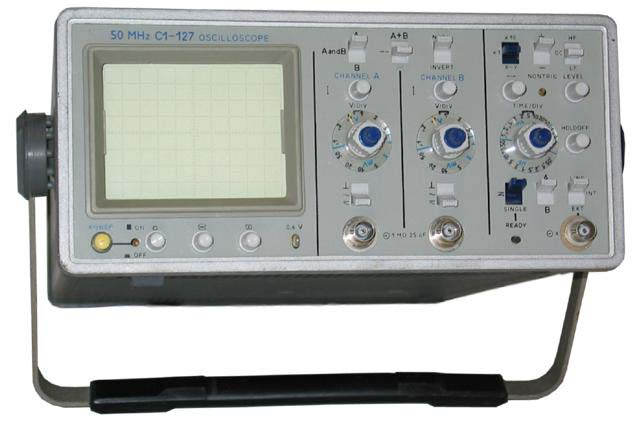

Основные особенности осциллографов серии С1-127:
Осциллограф С1-127 - надежный партнер в лабораторной работе и на производстве. Этот портативный осциллограф с ЖКИ-экраном предназначен для точной диагностики и...

  • Полоса пропускания 50 МГц
  • Верхняя частота синхронизации 75 МГц
  • Жесткие условия эксплуатации
  • Чувствительность 1 мВ/дел
  • Режим X-Y
  • Возможность работы дополнительно от источника 27 В (С1-127)

Технические характеристики осциллографов серии С1-127
Значения
С1-127
С1-127/1
Вертикальное
отклонение
Количество каналов
2
Режимы отображения
канал А, канал В;
изменение полярности в канале В;
суммирование сигналов каналов А и В;
поочередная или прерывистая
коммутация каналов А и В
Полоса пропускания
50 МГц
Диапазон частот синхронизации
до 75 МГц
Время нарастания
7 нс (5 мВ/дел … 5 В/дел)
35 нс (1 мВ/дел … 2 мВ/дел)
Коэффициенты отклонения
1 мВ/дел … 5 В/дел
Погрешность
± 3% (5 мВ/дел … 5 В/дел)
± 4% (1 мВ/дел … 2 мВ/дел)
Входной импеданс
1 МОм/25 пФ
Макс.
входное напряжение
100 В (эффективное значение)
300 В (с делителем 1:10)
Горизонтальное
отклонение
Коэффициенты развертки
50 нс/дел … 0.2 с/дел
(плюс усилитель ×10)
Погрешность
± 3%, ± 4% ( в режиме ×10)
Режимы развертки
авто, ждущий, однократный
синхронизации
Источники синхронизации
канал А, канал В, внешний, от сети
Внутренняя синхронизация
10 Гц … 75 МГц
Внешняя синхронизация
10 Гц … 75 МГц
Режим X – Y
Полоса частот
20 Гц … 3 МГц
Коэффициент отклонения
2 В/дел
Эксплуатационные
характеристики
Экран
80×60 мм (10×8 дел)
Ускоряющее напряжение
8 кВ
Калибратор
Форма
сигнала
Меандр
Частота
1 кГц
Амплитуда
0.6 В
Питание
220 В ±10% , 50 Гц
115/220 В ±5%, 400 Гц
27 В ±10%
Диапазон рабочих температур
–30 °С … +50 °С
+5 °С … +40 °С
Потребляемая
мощность
от сети 220 В
50 В·А
от источника 27 В
30 Вт
Габаритные размеры
405 × 295 × 130 мм
Масса
5.5 кг
Основные параметры осциллографа
ПараметрЗначение
Типаналоговый
Исполнениенастольный
Число каналов2
Полоса пропускания, МГц50
