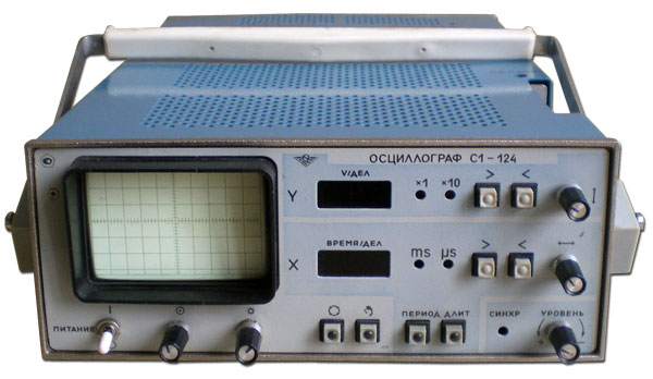

Осциллограф ЛОРТА С1-124
Основные особенности осциллографа С1-124:
Контест
С1-12461 632 ₽
  • Полоса пропускания 10 МГц
  • Чувствительность 10 мВ/дел
  • Ручная и автоматическая установка размеров изображения
  • Два входа внешней синхронизации (1:1, 1:10)
  • Малогабаритный (ЭЛТ 60×40мм)
  • Питание ~220 В или =27 В
  • Масса 4 кг
