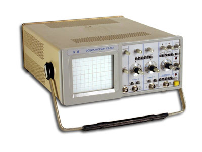

Основные особенности осциллографа С1-142:
  • небольшие габариты и масса
  • низкая потребляемая мощность
  • большой размер экрана по диагонали
  • простота в эксплуатации
  • возможность визуального наблюдения на экране одновременно 3-х лучей – двух каналов вертикального отклонения и калиброванного канала синхронизации
  • применение электронно-лучевой трубки Западно-Европейского производства существенно улучшает качество изображения и надежность изделия
