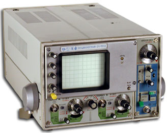

Осциллограф Калибр С1-117/2
ПроизводительКалибр
СерияС1-117/1/2
МодельС1-117/2, C1-117/2
Осциллографы универсальные С1-117/1, С1-117/2 предназначены для исследования формы электрических сигналов путем визуального наблюдения и измерения их амплитудных и временных параметров по шкале ЭЛТ, а также цифровым методом (для С1-117/1) с индикацией результатов измерения и размерности измеряемых параметров на светодиодном индикаторе.
20 МГц, 2 канала режим курсорных измерений Вход внешней синхронизации ТВ-синхронизация увствительность от 1 мВ/дел, развертка от 0,2 мкс/дел 3% точность...

Основные особенности осциллографов серии С1-117/1/2:
  • Высокая чувствительность (0.1 мВ/дел)
  • Синхронизация ТВ сигналом
  • Широкий набор присоединительных устройств
Универсальные малогабаритные двухканальные осциллографы С1-117/1, С1-117/2 обеспечивают исследования сигналов в широком диапазоне амплитуд от 400 мкВ до 300 В с частотой до 15 МГц.
Наличие ТВ-синхронизации делает его удобным для ремонта теле- и видеоустройств. В приборах имеется цифровая индикация результатов измерений – измерение амплитудных и временных параметров периодических сигналов сложной формы; комбинированное питание – работа от сети переменного тока 220 В частотой 50, 400 Гц, а также от источника постоянного тока напряжением 27 В; возможность оперативного подключения входов осциллографа к исследуемому устройству – широкий набор присоединительных устройств. Возможна эксплуатация прибора вне капитальных сооружений.
