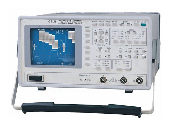

С8-38 – цифровой запоминающий осциллограф – прибор общего назначения и исследует сигналы в полосе частот до 100 МГц.
2 канала 100 МГц,цифровой запоминающий,выделение TV сигнала
ПРИНЦИП
Осциллограф С8-38 (423)154 580 ₽
Контест
С8-38396 288 ₽
Осциллограф регистрирует однократные сигналы с максимальной частотой выборки 100 Мвыб/с на канал. Осуществляя цифровую обработку и запоминание сигналов, прибор значительно облегчает наблюдение переходных процессов, медленно меняющихся и одиночных событий. Широкие функциональные возможности включают: автопоиск периодических сигналов в диапазоне от 100 Гц до 90 МГц, хранение в памяти 4-х сигналов, отображение одновременно 4-х осциллограмм (2 сигнала в реальном времени и 2 сигнала, записанных в цифровую память), пред- и послезапуск , режим усреднения и накопления данных.
Осциллограф обеспечивает автоматические измерения следующих параметров:
  • амплитуда импульсов,
  • размах сигнала,
  • среднеквадратичное значение периодического сигнала,
  • период, частота, длительность импульсов,
  • время нарастания и спада импульсов.
Передвижные маркеры позволяют измерить любой участок сложного сигнала по вертикали и горизонтали (Δ-измерения). Встроенная энергонезависимая память сохраняет режимы предыдущего сеанса работы, установленные до отключения прибора от сети питания. Позволяет работать с полным TV сигналом любой формы.
