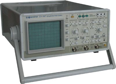

Серия осциллографов С1-167 предназначена для исследования периодических электрических сигналов путем визуального наблюдения и измерения их амплитудных и временных параметров по шкале экрана ЭЛТ в полосе частот 0…25 МГц.

В серии три осциллографа, отличающихся дополнительными функциями:
Прибор С1-167 С1-167/1 С1-167/2
Тип Аналоговый Аналого-цифровой  Аналоговый
Дополнительные
функции
Тестер компонентов Цифровой
режим измерения
Мультиметр
Основные особенности осциллографов серии С1-167:
  • Полоса пропускания 0...25 МГц
  • Режим X-Y с калиброванным коэффициентом отклонения
  • Два канала

Технические характеристики осциллографов серии С1-167
Характеристики осциллографа
Значения
Вертикальное
отклонение
Число каналов
2
Полоса пропускания
0 … 25 МГц
Коэффициенты отклонения
2 мВ/дел … 10 В/дел (шаг 1-2-5)
Погрешность установки
± 3%
Время нарастания ПХ
≤14 нс
Входной
импеданс
входа
1 МОм / 23 пФ
с делителем 1:10
10 МОм / 12 пФ
Входное
напряжение
с открытым входом
≤110 В
с закрытым входом
≤110 В
с делителем 1:10
≤250 В
Режимы по вертикали
Канал А, канал Б, канал Б инвертированный,
каналы А и Б прерывисто/поочередно,
суммирование каналов
Горизонтальное
отклонение
Коэффициенты развертки
100 нс/дел … 0.2 с/дел (шаг 1-2-5)
±4%,
±5% при растяжке
Растяжка развертки
×10
Режимы развертки
Автоколебательный, ждущий
Синхронизация
Источники
Канал А, канал Б, сеть, внешний
Внешняя синхронизация
25 МГц, 0.2 … 10 В
Вход внешней синхронизации
1 МОм/25 пФ
Наличие режима X-Y
В полосе 20 Гц … 1 МГц,
коэф.
откл. 2 мВ/дел … 10 В/дел ±10%
Общие
характеристики
Экран
80×100 мм
Встроенный
калибратор
Форма сигнала
Импульсы прямоугольной формы (меандр)
Амплитуда сигнала
0.6 ±0.006 В
Частота
1000 ±10 Гц
Питание
230 В ±10% / 50 Гц
Потребляемая мощность
90 В·А
Габаритные размеры
130 × 300 × 380 мм
Масса
7 кг
