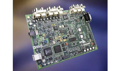

Отладочный набор Analog Devices ADZS-BF533-EZLITE
ADZS-BF533-EZLITE – отладочный набор на базе процессора ADSP-BF533 Blackfin, предоставляющий все необходимые инструменты и ПО для знакомства с возможностями данного процессора в широком круге приложений, включая аудио и видео обработку.
EZ-KIT LITE ADSP-BF533 EVAL BRD. ADSP-BF533 EZ-KIT Lite® Blackfin® DSP Embedded Evaluation Board. Evaluation Boards - Embedded - MCU, DSP

Набор включает в себя отладочную плату с установленным процессором ADSP-BF533 и фундаментальное ПО для отладки и разработки с соответствующим набором инструментов. Оценочная версия среды разработки и отладки VisualDSP++, входящая в состав набора, имеет ограничения по размеру программного кода.
Доступ к установленному процессору ADSP-BF533 возможен через USB интерфейс или JTAG эмулятор (опционально). Посредством интерфейса USB возможен полный доступ к процессору и установленной на плате периферии.
Установленная на плате память (SDRAM, Flash) может использоваться в пользовательских приложениях. Flash-память может использоваться для хранения специфического кода загрузчика, позволяющего отладочной плате работать в качестве отдельного модуля.
Отличительные особенности:
  • установленный процессор ADSP-BF533 Blackfin:
    • рабочая частота до 600 МГц;
    • корпус 160-выводный miniBGA;
    • установленный осциллятор 27 МГц;
  • установленная память SDRAM 64 МБайт;
  • установленная Flash-память 2 МБайт;
  • аналоговый аудио интерфейс:
    • аудиокодек AD1836;
    • 4 аналоговых входа RCA (2 канала);
    • 6 аналоговых выхода RCA (3 канала);
  • аналоговый видео интерфейс:
    • видео декодер ADV7183 с 3 входами RCA;
    • видео кодер ADV7171 с 3 выходами RCA;
  • интерфейс UART;
  • пользовательские светодиоды, кнопки;
  • интерфейс расширения с PPI, SPI, EBIU, Timer2 - 0, UART;
  • интерфейс JTAG ICE (14-выводный разъем).
