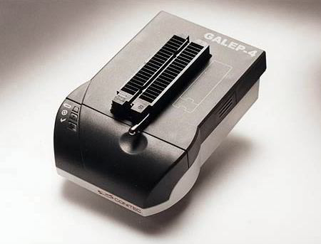

Универсальный программатор Conitec GALEP-4
GALEP-4 - это профессиональный универсальный программатор карманного формата.
GALEP-4 программирует EPROM, EEPROM, FLASH EPROM, серийные EEPROM, микроконтроллеры, GAL и PALCE. Для микросхем в DIP корпусе и имеющих до 40 выводов, не требуется никаких дополнительных адаптеров. Программатор подключается к персональному компьютеру через LPT порт. Для достижения больших возможностей существует версия GALEP-а с 48-ю выводами и USB2 портом (GALEP-5).
Благодаря использованию FPGA, внутренняя логика GALEP-а свободно программируется и автоматически оптимизируется для выбранного для программирования типа ИС. Таким образом, все необходимые операции могут быть выполнены на оптимальной скорости.
Перед каждой операцией, GALEP-4 проверяет уровень потребления тока установленной в гнездо микросхемы. Так же проверяется и правильность размещения микросхемы. Это сводит к минимуму риск случайного повреждения как микросхемы так и самомго программатора.
Conitec GALEP-4
GALEP-4 обладает действительно универсальным дизайном выводов. В отличие от таких High-End программаторов как HI-LO's EMP-11, имеющих только несколько универсальных выводов, каждый из 40 выводов GALEP-4 имеет собственный универсальный драйвер - что соответствует дизайну намного более дорогих программирующих устройств.
Универсальный драйвер выводов гарантирует чистоту сигналов и делает возможным программировать низковольтные микросхемы с программным напряжением от 1.3 вольта. Компараторы GALEP-4 осуществляют измерение напряжения на любом из 40 выводов в диапазоне от 0 до 25 вольт с точностью в 100 милливольт. Благодаря этому возможно более точное определение логических уровней, следовательно, GALEP-4 нуждается в меньшем количестве адаптеров по сравнению с другими программаторами, такими как ALL-11C/P.
