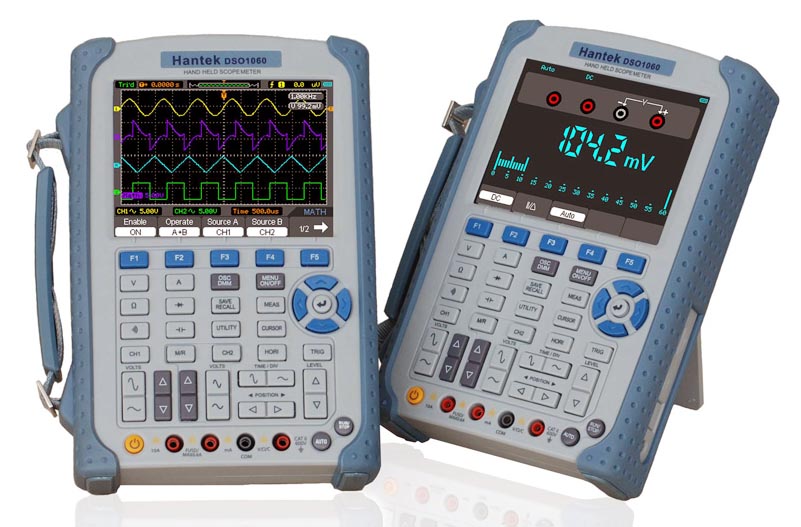

Серия двухканальных цифровых запоминающих осциллографов-мультиметров (скопометров) с полосой пропускания от 60 до 600 МГц.
Основные особенности осциллографов серии 1000:
  • Современный дизайн
  • Отдельные клавиши для каждого канала (усиление, развертка, система синхронизации) и для мультиметра
  • Цветной ЖК TFT дисплей с диагональю 5.7" со светодиодной подсветкой
  • Интерфейс USB 2.0 с поддержкой подключения USB-накопителей
  • Математика: БПФ, +, –, ×, /, X-Y
  • Автоматические измерения до 22-х параметров одновременно
  • Допусковый контроль
  • Запись и воспроизведение до 1000 кадров
  • Встроенный мультиметр
  • Автономное питание от батарей
  • Сохранение осциллограмм в форматах:
    • jpg/bmp
    • MS Excel/Word
Для крупных оптовых покупателей, таких как ПриСТ, Protek и др., Hantek маркирует приборы их собственными обозначениями.
Таблица соответствия обозначений находится здесь.
