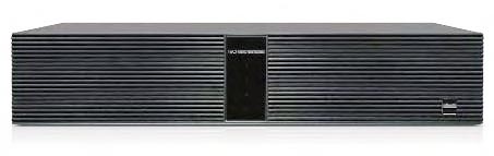

Видеорегистратор Infinity NDR-C800EZ
ПроизводительInfinity
СерияNDR-C
МодельNDR-C800EZ
MPEG-4 видеорегистраторы NDR-C представляют собой систему начального уровня для ведения записи 4, 8 или 16 каналов видео.
Регистраторы этой серии прекрасно подходят для работы без участия оператора на удаленных необслуживаемых объектах в качестве «черных ящиков», ведущих автоматическую запись. В том случае, когда необходимо обратиться к записанному архиву, оператор может получить полный доступ к регистратору удаленно через сеть. К преимуществам серии можно отнести также и сравнительно невысокую стоимость, что в сочетании с достаточными функциональными возможностями делает эти регистраторы прекрасным решением при выборе оборудования для системы наблюдения.
Для удаленного управления видеорегистраторами серии NDR-C используется программное обеспечение NDR-CMS, которое работает также и с регистраторами старших серий NDR-S, NDR-X и NDR-DLX, поэтому NDR-C может использоваться не только как автономное устройство записи, но и в составе распределенной системы наблюдения.
Основные особенности видеорегистраторов серии NDR-C:
  • Триплексный режим работы
  • Сжатие MPEG-4
  • Скорость отображения 25 кадров/сек. на канал
  • Суммарная скорость записи до 100 кадров/с (CIF)
  • Сеть Ethernet 10/100 Base-T (ПО в комплекте)
  • Порт USB 2.0 для внешних устройств
  • Интерфейс RS-485
  • Совместимость с регистраторами NDR-S/X/DLX/C
