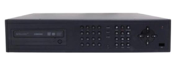

Видеорегистратор KT&C KVR-AQ1600N
ПроизводительKT&C
СерияKVR-AQ
МодельKVR-AQ1600N
Серия цифровых видеорегистраторов KVR-AQ400/800/1600 обеспечивает запись в реальном времени видеоизображений с разрешением вплоть до 704×480 пикселей.
Мощное программное обеспечение CMS наряду с графическим интерфейсом пользователя делает управление регистратором гибким, простым и интуитивно понятным.
Видеорегистраторы поддерживают богатый набор интеллектуальных функций, таких как квадруплексное управление, многоязыковая поддержка, удаленный мониторинг и архивирование по сети, различные режимы записи, удобное управление PTZ камерами с помощью мыши, обновление ПО через USB-порт.
Возможность программного выбора между режимами нормальной записи, записи по событию или по тревоге, позволяет обеспечить оптимальную реакцию на внешние события.
Для защиты записей видеоргеистратор имеет функцию блокировки.
Основные особенности видеорегистраторов серии KVR-AQ:
  • Метод сжатия MPEG4
  • Высокое разрешение записи (D1, ½D1, CIF)
  • Квадруплексное управление (живое видео, воспроизведение, запись, сеть)
  • Интуитивно понятный графический интерфейс пользователя
  • Различные форматы записи
  • USB джойстик
  • Многообразие способов управления: мышь, передняя панель, дистанционный пульт
  • Быстрая и инициализация (5 с)
