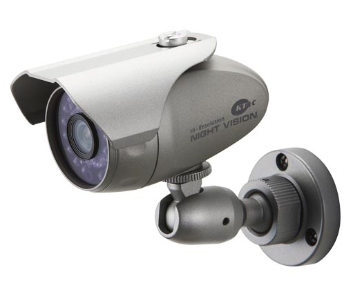

Видеокамера KT&C KPC-N300N
ПроизводительKT&C
СерияKPC-N300
МодельKPC-N300N
Основные особенности видеокамер серии KPC-N300:
  • ПЗС матрица 1/3" Sony Super HAD CCD
  • Разрешение 550 ТВЛ (KPC-N300H)
  • 30 высокоэффективных ИК светодиодов подсветки
  • Максимальная дистанция наблюдения в ночное время 30 мм
  • Привлекательный дизайн
  • ИК-корректированный объектив с фиксированной диафрагмой
  • Специальное защитное стекло, не отражающее ИК лучи
  • Категория защиты IP67
  • Опция: кронштейн со скрытым кабелем
