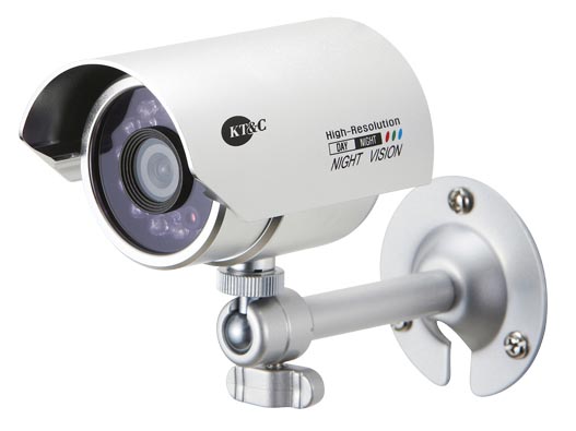

Видеокамера KT&C KPC-S53CNV
ПроизводительKT&C
СерияKPC-S53C
МодельKPC-S53CNV
Основные особенности видеокамер серии KPC-S53C:
  • ПЗС матрица 1/3" Sony Super HAD CCD
  • Разрешение 550 ТВЛ (KPC-S53CHV)
  • 12 высокоэффективных ИК светодиодов подсветки
  • Максимальная дистанция наблюдения в ночное время 15 мм
  • ИК-корректированный объектив с фиксированной диафрагмой
  • Специальное защитное стекло, не отражающее ИК лучи
  • Категория защиты IP67
  • Опция: ПЗС матрица 1/3" Sony Exview CCD (для KPC-53CNV)
