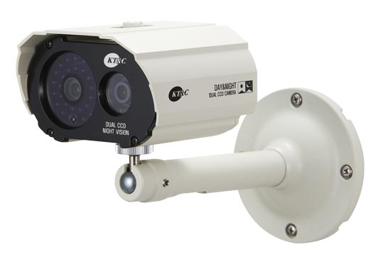

Основные особенности видеокамер серии KPC-TW670:
  • ПЗС матрица 1/3" Sony Super HAD CCD
  • Разрешение 550 ТВЛ (KPC-TW670H)
  • Объектив с фиксированной диафрагмой
  • 30 высокоэффективных ИК светодиодов подсветки
  • Максимальная дистанция наблюдения в ночное время 50 м
  • Режим «день/ночь» на основе двойной ПЗС матрицы
  • Категория защиты IP67
  • Опции:
    • ПЗС матрица 1/3" Sony Exview CCD,
    • Обогреватель
    • Универсальное питание 12 В DC /24 В AC
