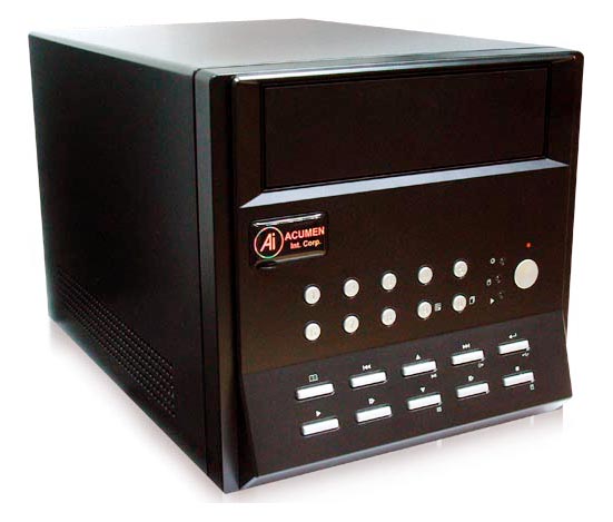

Видеорегистратор Acumen Ai-D163
ПроизводительAcumen
СерияD163/183/245S
МодельAi-D163
Технические характеристики видеорегистраторов серии D163/183/245S
Значения
Ai-D245S
Ai-D183
Ai-D163
