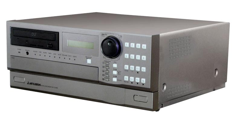

Видеорегистратор Mitsubishi Electric DX-TL5000E
ПроизводительMitsubishi
СерияJPEG2000
МодельDX-TL5000E
Цифровые видеорегистраторы со встроенным CD/DVD-RW.
Основные особенности видеорегистраторов серии JPEG2000:
  • Триплексный видеорегистратор
  • Двойной мультиплексный выход
  • Запись происшествий
  • Большое время предтревоги
  • Зоны тревоги
  • Детектор движения
  • Встроенный CD/DVD-R/RW
  • Высоконадежная ОС Linux
  • SATA HDD
  • Технология сжатия JPEG2000
Технические характеристики видеорегистраторов серии JPEG2000
Значения
DX-TL4509E
DX-TL4516E
DX-TL5000E
DX-TL4509EZ
DX-TL4516EZ
DX-TL5000EZ
Основной накопитель
Возможна установка до 2-х внутренних жестких дисков
(для второго диска необходим монтажный комплект DX-HK4)
Возможна установка до 4-х
(для четвертого диска
необходим монтажный
комплект DX-HK5)
Устройства
архивирования
Внутреннее
DVD/CD (DVD-R/RW, CD-R/RW)
Внешние
Шина I/F HDD (опция DX-ZD5UE);
USB (только для резервного копирования)
Шина l/F HDD;
NAS;
SCSI l/F HDD (SCSI l/F опция);
копирования)
Видеосигнал
PAL
Метод сжатия изображения
JPEG2000
Разрешение записи
(50 к/кан.)
720 × 288 пикс.: запись поля
720 × 576 пикс.: запись кадра
Скорость воспроизведения
(50 к/кан.)
450 к/с
800 к/с
Скорость записи
100 к/с
200 к/с
Видео
Входы
9 каналов BNC: 1.0 В п-п 75 Ом
16 каналов BNC: 1.0 В п-п 75 Ом
Сквозные
выходы
Выход A
1 канал с разъемом BNC: 1.0 В п-п 75 Ом
1 канал с S-клеммами: Y 1.0 В п-п 75 Ом / C 0.3 В п-п 75 Ом
1 канал с разъемом RCA (на лицевой панели): 1.0 В п-п 75 Ом
Выход B
Метод сжатия звука
PCM
Аудио
Входы
1 канал с разъемом RCA:
308 мВ (с.к.з.), 50 кОм (опция)
4 канала с разъемами RCA:
Выходы
308 мВ (с.к.з.), 1 кОм;
(на лицевой и задней панели):
(на задней панели):
308 мВ (с.к.з.), 1 кОм (опция)
Интервал записи
Устанавливается отдельно для каждой камеры с оценкой максимального времени записи
Запись тревоги
Время записи: 2 с, 5 с, 10 с, 15 с, 30 с, 45 с,
1 мин, 2 мин, 5 мин, 10 мин, 20 мин, 30 мин, 60 мин
Запись предтревоги
Устанавливается в диапазоне от 1 с до 1 час
Запись происшествий
Клеммы на задней панели
Восстановление записи
после сбоя питания
Система автоматического перезапуска после сбоя питания
Заполнение диска
Индикация в процентах
Интерфейс пользователя
Графическое меню
Языки меню
Английский, немецкий, французский, испанский, итальянский, русский
Детектор движения
Зона детектирования 22×23, 5 уровней чувствительности,
настройка числа элементов для запуска записи
Установка даты и времени
Вход на задней панели
Поиск записей
По дате и времени, по списку тревог, по закладкам, по детектору движения
Функции
мультиплексора
Разделение
экрана
4, 9 (выход A/B)
4, 9, 10, 13, 16 (выход A/B)
Последовательное
отображение
1, 4 (выход A/B)
1, 4, 9 (выход A/B)
Индикация
тревоги
Есть
Интерфейс
Входы
9 каналов ALARM IN
16 каналов ALARM IN
1 канал REC IN
1 канал REC STOP IN
1 канал EMERGENCY
1 канал CLOCK ADJ
Выходы
4 канала MODE OUT
9 каналов ALARM OUT
16 каналов ALARM OUT
1 канал CALL OUT
1 канал CLOCK ADJ OUT
Постоянное напряжение 12 В
RS-232C
1 порт для устройства
управления TL5000
1 порт для клавиатуры
DX-KB5UE
управления TL5000
RS-422/
RS-232C
1 порт для управления камерой
RS-485
DX-KB5UE
1 порт для каскадирования
управляющих входов
управляющих входов;
1 порт для выхода
Удаленный доступ
1 разъем для подключения устройства дистанционного проводного управления
Последовательная
шина
2 разъема USB на лицевой панели,
2 разъема на задней панели
панели;
4 разъема на задней панели
LAN
1 порт 10/100Base-T/TX для обмена данными
2 порта 10/100Base-T/TX:
• для внешней записи
• для обмена данными
Удаленный
доступ
Web
Наблюдение в реальном времени, воспроизведение, поиск
Возможности ПО
 (DX-PC200)
Наблюдение в реальном времени, воспроизведение (одновременно с нескольких
видеорегистраторов), поиск, загрузка изображений, управление поворотными
камерами, уведомление о тревоге, конфигурирование, управление регистратором,
управление релейными выходами
Источник питания
100…240 В AC, 50/60 Гц
Потребляемая мощность
0.9…0.4 А (100…240 В)
0.3 А (240 В)
Условия
эксплуатации
Температура
5°C … 40°C
Влажность
30…80%
Высота над
уровнем моря
2000 м (макс.)
Габариты
425 × 353 × 128 мм
425 ×390 ×185 мм
Вес
10.5 кг
(с двумя HDD)
13.4 кг
(при емкости диска 750 Гб)
Комплект поставки
Кабель сетевого питания
Инструкция по установке (на англ. языке)
Инструкция пользователя (английский, немецкий, французский, испанский, итальянский,
русский)
USB мышь
Основные параметры видеорегистратора
ПараметрЗначение
Типцифровой
Число каналов16
Исполнениенастольный
Каналы передачипрямое подключение
DXTL5000E, DX TL5000E
На английском языке: JPEG DVR Mitsubishi Electric DX-TL5000E
