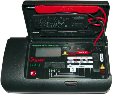

Мультиметр ELPRIB М4581Ц
Технические характеристики М4581Ц
Измеряемые параметры
Пределы измерений
Класс точности
Напряжение переменного тока
200 / 450 В
±2.0
Напряжение постоянного тока
2 / 20 / 200 / 450 В
±1.0
Сила постоянного тока
200 мА
±2.5
Сопротивление
2 / 20 / 200 / 2000 кОм
±1.5
Температура
–40°C … + 1000°C
±3 0
Проверка диодов
Звуковой пробник
Условия
эксплуатации
Температура
0°C … + 45°C
Относительная
влажность
До 80% при 25°C
Питание
Батарея 9.0 В ("Корунд", 6Р22)
Габаритные размеры
139 × 75 × 26 мм
Масса
0.16 кг
