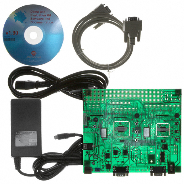

DM163015 – демонстрационная плата PICDEM CAN-LIN 3 на базе микроконтроллеров PIC18F258 и PIC18F458 предназначена для демонстрации базовых функций этой серии МК в части встроенного CAN-интерфейса.

Дополнительно возможно использование этой платы в подсети LIN при использовании МК серии PIC16C43X и PIC18F320.
Отличительные особенности:
  • регулятор питания +5 В на плате, питание платы – от преобразователя 12 В AC/DC;
  • два CAN-интерфейса на плате и внешние разъемы шины CAN опционально;
  • интерфейс шины LIN (master и slave), коннектор - опционально;
  • интерфейс RS-232;
  • два коннектора ICSP ICD 2;
  • интерфейс подключения ЖКИ;
  • ПО мониторинга шины CAN для ПК в комплекте;
  • макетная область.
  • Поддерживаемые микросхемы:
  • TQFP-64 PIC18F6680 и TQFP-80 PIC18F8680
  • SSOP-20 PIC18F1320 и LIN-передатчик MCP201.

Основные параметры
Параметр Значение
Интерфейс подключения RS232/ICD2
Ядро базового компонента PIC
Разрядность, бит 8
Базовый компонент PIC18F258
PIC18F458
Вспомогательный
компонент
PIC18F8680
PIC18F1320
24LC16
MCP201
MCP2551
TC4468CPD
Целевое напряжение, В 5.0
Напряжение питания, В 9.0…12.0
Источник питания внешний
Комплектация:
  1. плата PICDEM CAN-LIN 3;
  2. CD с ПО и документацией;
  3. интерфейсный кабель;
  4. блок питания.
