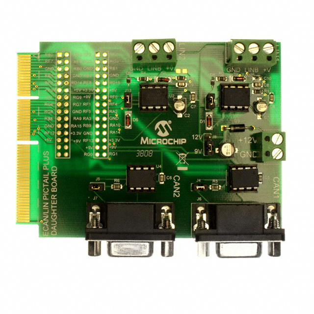

Дочерняя плата Miochip AC164130
AC164130 – дочерняя плата ECAN/LIN PICtail Plus для использования совместно с отладочной платой Explorer 16 (DM240001) и предназначена для быстрой разработки внедрения приложений, которые используют интерфейс CAN (Controller Area Network) и LIN (Local Interconnect Network), а основой приложений являются микроконтроллеры семейства dsPIC33F или PIC24.

Оба интерфейса при разработке приложений могут использоваться одновременно. На плате установлены соответствующие трансиверы, которые завершают физический уровень интерфейсов, необходимые для LIN и CAN протоколов. Коммуникацией управляет микроконтроллер (dsPIC или PIC24) устанавливаемый на плате Explorer 16.
Для интерфейсов на плате установлены коннекторы и разъемы.
Отличительные особенности дочерней платы:
  • подключение к отладочной плате Explorer 16 (DM240001);
  • два коммуникационных канала CAN интерфейса (используется ECAN модуль микроконтроллера);
  • два коммуникационных канала LIN интерфейса (используется UART модуль микроконтроллера);
