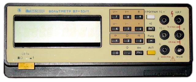

Высококачественные цифровые универсальные приборы, благодаря применению новейшей микропроцессорной технологии обладают значительно большим набором выполняемых функций, чем аналогичные приборы в этом же диапазоне цен.
1 мкВ-1000 В,10 мкА-10 А,1 мОм-2 ГОм,20 Гц-1 МГц
ПРИНЦИП
В7-53/1 Вольтметр (4MF0RA8IC)71 000 ₽
Контест
В7-53/1184 896 ₽
Эти приборы не только измеряют напряжение, силу тока, сопротивление, проверяют электропроводность и осуществляют диодные тесты, но также могут измерять частоту, период, температуру и мощность. Используемый 5½ разрядный ЖК-дисплей обеспечивает проведение измерений с разрешающей способностью, далеко превосходящей возможности обычных измерительных приборов. В зависимости от необходимой точности и быстродействия проводимых измерений приборы можгут работать в режиме индикации 4½ или 5½ разрядов.
Основные особенности вольтметров серии В7-53:
  • калибровка, измерение температуры по результатам измерения сопротивления термопреобразователя
  • измерение относительных уровней в децибелах
  • измерение мощности
  • тестовый контроль вольтметра
  • измерение тока с внешним шунтом
  • определение среднего значения из заданного количества измерений
  • определение экстремальных значений измеряемых величин
  • допусковый контроль
  • создание массива измеряемых величин

Технические характеристики вольтметров серии В7-53
Значения
В7-53
В7-53/1
Напряжение
постоянного тока
Диапазон
1 мкВ … 1000 В
Основная погрешность измерений
0.04%
Входной импеданс
10 МОм
Напряжение
переменного тока
Диапазон
1 мВ … 700 В
Основная погрешность измерения
0.5%
Диапазон частот
20 Гц … 100 кГц
Входной импеданс
1 МОм || 35 пФ
Постоянный ток
Диапазон
1 мА … 2 А
0.15%
Переменный ток
Диапазон
10 мА … 2 А
0.8%
Диапазон частот
40 Гц … 5 кГц
Сопротивление
постоянному току
Диапазон
1 Ом … 1000 МОм
0.15%
Частота
Диапазон
20 Гц … 1 МГц
0.03%
Период
Диапазон
100 мкс … 0.05 с
0.1%
Эксплуатационные
параметры
Диапазон рабочих температур
5 … +40°C
Интерфейс
IEEE-488
Питание
220 В / 50 Гц
Потребляемая мощность
Не более 20 В·А
Не более 17 В·А
Габаритные размеры
310 × 268 × 100 мм
Масса
3.2кг
Основные параметры мультиметра / вольтметра
ПараметрЗначение
Тип индикациицифровой
Выбор пределов измеренийручной/автоматический
Исполнениенастольный
Измеряемые параметры
  • напряжение постоянное
  • напряжение переменное
  • ток постоянный
  • ток переменный
  • сопротивление
  • емкость
  • частота
  • период
  • прозвон цепи
  • проверка p-n переходов
  • активная мощность
  • температура
