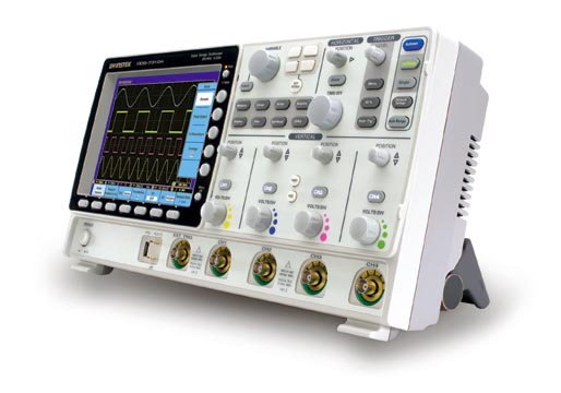

Основные особенности осциллографов серии GDS-73xxx:
  • Полоса пропускания 100, 200, 300 и 500 МГц
  • Количество каналов 2 и 4
  • Максимальная частота дискретизации: 5 ГГц (эквивалентная 100 ГГц)
  • Объем памяти 25 К на канал
  • 27 видов автоматических измерений, курсорные измерения
  • Функций математики: сложение, вычитание, умножение
  • Частотный анализ: БПФ
  • Память: 24 осциллограмм, 20 профилей настроек
  • Выход калибратора
  • Интерфейсы: USB 2.0 для управления, сохранения, RSR-232, Lan, GPIB (опция)
  • Подключение монитора (VGA выход)
  • Функция «Разделенный экран» и предпросмотр осциллограмм в файловой системе
  • 20 см, цветной SVGA TFT-дисплей с регулируемой яркостью
