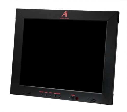

LCD-монитор Acumen Ai-ML157N
Основные особенности монитора Ai-ML157N:
  • Автоматическое определение NTSC / PAL (в режиме AV)
  • Видеовходы VGA (D-sub) / RCA-video / BNC
  • Звуковой вход 3.5 мм стерео
  • Крепление на стену стандарта VESA 100×100
  • Разрешение до 1024×768
  • Автоматическая настройка изображения (в режиме VGA)
  • Контрастность до 600:1
  • Изысканный дизайн металлического корпуса
  • Встроенные 3-ваттные динамики с усилителем
  • Низкое энергопотребление
  • Питание 100…240 В (переменный ток) 50/60 Гц
Технические характеристики Ai-ML157N
Значения
Тип
TFT ЖК-дисплей
Диагональ
15"
Разрешение
1024 × 768 пикселей
Область просмотра
304.1 × 228.1 мм
Формат экрана
4:3
ТВ-стандарт
NTSC/PAL
Количество цветов
16 млн.
Яркость
500 кд/м2
Контрастность
600:1
Угол обзора
160° / 140°
Время отклика
5 мс
3D комбинированный фильтр
Да
Деинтерлейс
Да
Вход/выход
15-контактный D-Sub ×1,
3.5 стерео ×1,
видео RCA ×1,
BNC ×1
Сопротивление
75 Ом / Авто
Крепление
VESA 100×100 мм
Питание
100…240 В, 50/60 Гц AC
Потребляемая мощность
1.5 A / 18 Вт
Размеры
340 × 330 × 170 мм
Рабочая температура
5 … 35°C
AiML157N, Ai ML157N
