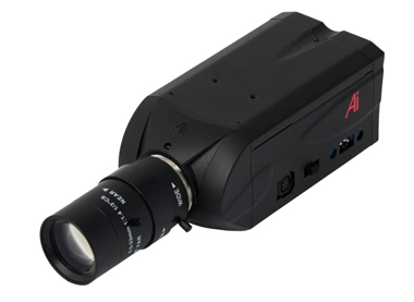

Цветная IP-камера «день/ночь» Acumen Ai-IC79
Технические характеристики Ai-IC79
