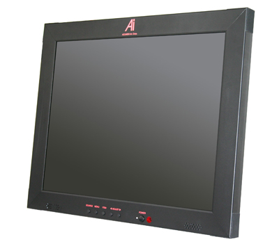

LCD-монитор Acumen Ai-ML247N
Основные особенности монитора Ai-ML247N:
  • Уникальный видео-процессор
  • Высококачественный адаптивный 3D-фильтр для улучшенного отображения движущихся объектов / деинтерлейс как на NTSC, так и на PAL
  • Поддержка NTSC/PAL
  • 2/4 H адаптивный фильтр для разделения Y/C
  • Улучшение изображения с помощью 2D-усиления контуров и CTI
  • Автоматическое регулирование цвета и удаление цвета
  • Высококачественное горизонтальное и вертикальное масштабирование с 2D деинтерлейсом
  • Удобное OSD меню
  • Пульт управления
  • 2 композитных видео-входа и выхода.
    Один S-Video вход и выход. PC D-Sub вход
  • Крепления VESA-стандарта (75/100)
  • Автоматическое включение
  • 2-канальный звуковой вход и выход
  • 19" стоечное крепление на стену (под заказ)
  • Металлический корпус
