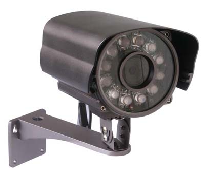

Всепогодная камера с дальним диапазоном ИК-подсветки Acumen Ai-IR97
ПроизводительAcumen
СерияAi-IR97
МодельAi-IR97
Технические характеристики видеокамер серии Ai-IR97
Значения
Ai-IR97
Ai-IR97N
Ai-IR97S
Стандарт видеосигнала
PAL
ПЗС-матрица
1/3" цветная Sharp CCD
1/3" цветная Sony HQ1 CCD
Разрешение
480 ТВЛ
600 ТВЛ
600 ТВЛ
Размер изображения
500×582
752×582
795×596
Система сканирования
2:1 чересстрочная
Синхронизация
Внутренняя
Внутренняя
Минимальная
чувствительность
0.15 лк без ИК подсветки
0.3 лк без ИК-подсветки
0.1 лк без ИК-подсветки
ИК подсветка
Дальность
110 м
160 м
100 м
Число
светодиодов
40
9
Электронный затвор
Автоматический,
1/50…1/100,000 с
Автоматический
до 1/100,000 с
Объектив
25.0 мм
f18.0мм…50.0 мм
f18.0мм…50.0 мм
Сигнал/шум
Не хуже 48 дБ
Не хуже 48 дБ
Не хуже 50 дБ
Баланс белого
3200...9200 °К
Технология AWB
с использованием MCT
(Multi-color Temp.)
Компенсация
встречной засветки
Автоматическая
AWT
Автоматическая
регулировка усиления
Есть
Есть
Гамма-коррекция
0.45
0.45
Видеосигнал
1 В п-п композитный / 75 Ом
Уровень защиты
IP66
IP67
IP67
Рабочая температура
–55 … +50°C
Влажность
До 100%
До 100%
Питание
12 В DC / 500 мА
12 В DC / 24 В AC
12 В DC
Потребляемая мощность
18 Вт
ИК вкл: 10.6 Вт/960 мА±20%
ИК выкл: 3.6 Вт/270 мА±10%
Размеры
185 × 105 × 110 мм
290 × 100 × 180 мм
108 × 66 мм
(без кронштейна)
Вес
1.7 кг
