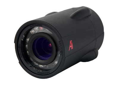

Всепогодная камера с дальним диапазоном ИК-подсветки Acumen Ai-IR97S
ПроизводительAcumen
СерияAi-IR97
МодельAi-IR97S
Технические характеристики видеокамер серии Ai-IR97
Значения
Ai-IR97
Ai-IR97N
Ai-IR97S
